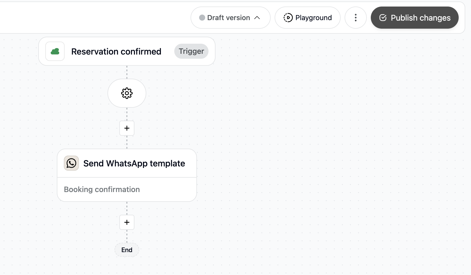

  1. Gehen Sie in Ihrem Trengo-Dashboard auf die Seite AI Journeys.
  2. Klicken Sie auf Neue Fahrt. Klicken Sie erneut auf Benutzerdefinierte Fahrt erstellen.
3. Wählen Sie auf dem Auslöser-Auswahlbildschirm einen der PMS-Auslöser:
  • Reservierung bestätigt
  • Einchecken
  • Check-out
  • Reservierung storniert

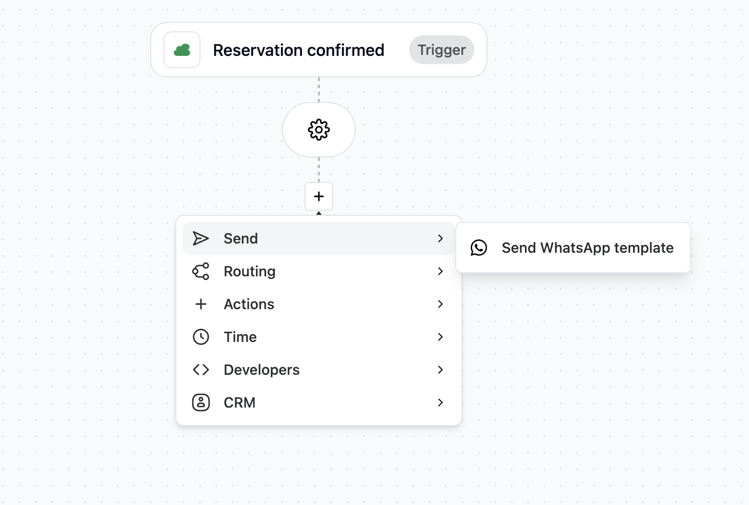

4. Wählen Sie einen Anschluss (Ihr PMS-System) und klicken Sie auf Speichern.

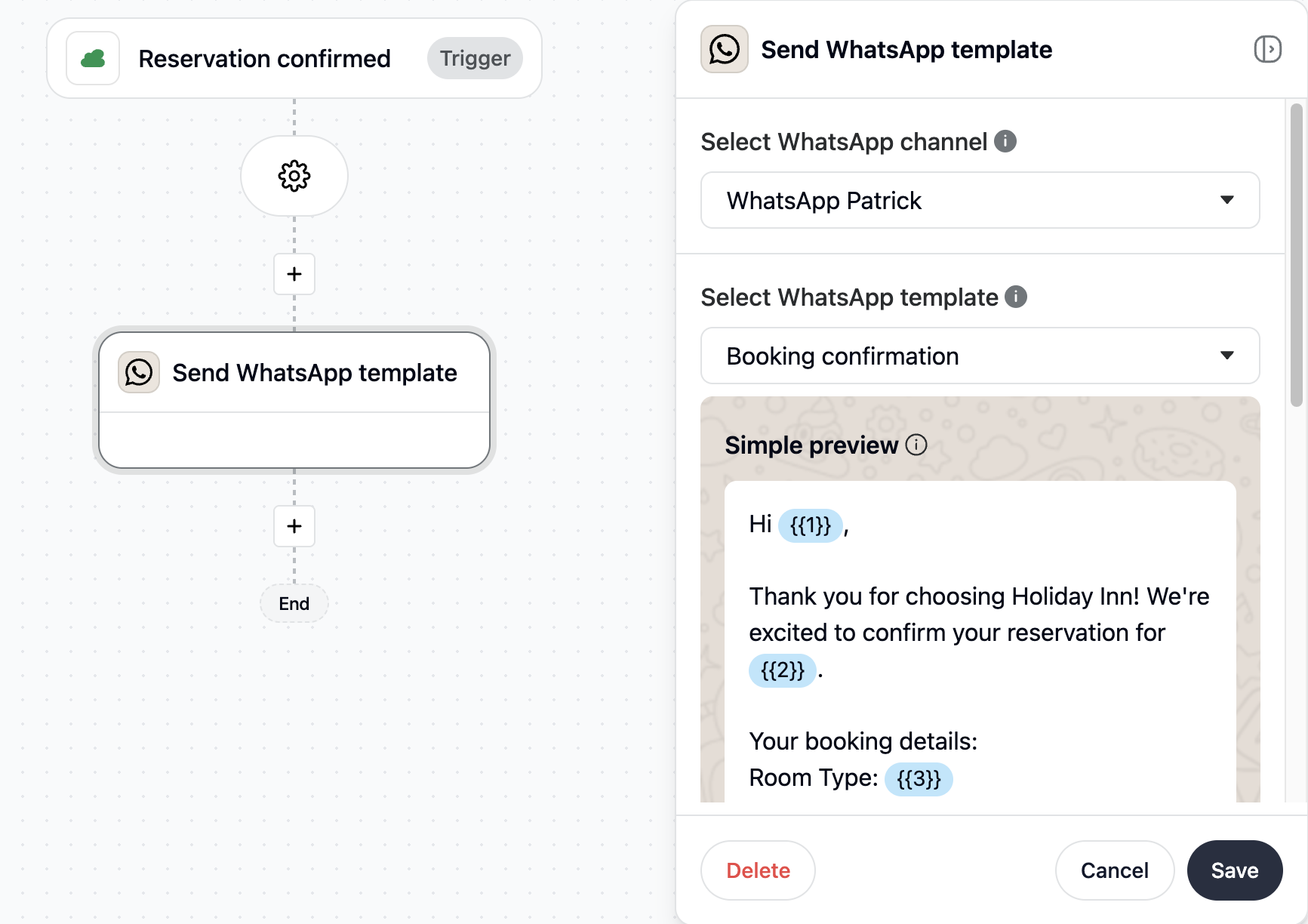

5. Legen Sie die zu automatisierende(n) Aktion(en) fest, z. B. das Senden einer WhatsApp-Nachricht.
6. Wählen Sie den WhatsApp-Kanal und die vorab genehmigte WhatsApp-Vorlage.
7. Überprüfen Sie die Änderungen und klicken Sie auf "Veröffentlichen".
